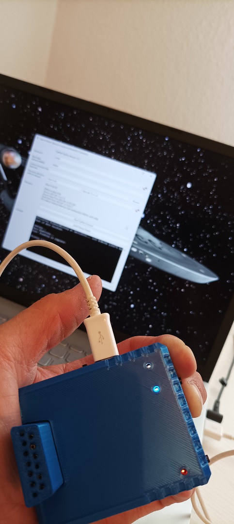

Natürlich gab es erstmal einen Fehler beim Flashen. Samstag hatte es ja ZaxxonHH und Bunsen gemacht. Also FujiNet mit USB Kabel am Win11 Laptop, wird nicht erkannt. Treiber von Silicon Labs Installieren, Gerät wird an COM3 erkannt. Fuji Flasher gestartet, V1.1 für Atari 8-Bit ausgewählt und GO. Fehler.
Da war doch was mit Knopf A? OK so geht es: FujiNet abziehen. Knopf A gedrückt halten und jetzt das FujiNet an USB anschliessen und sofort den Flash Prozess starten. Bei der ganzen Aktion den Knopf A am FujiNet gedrückt lassen. Dauert ca. 2-3 Minuten. Baud Rate bei 460800. Und Krampf in der Hand. 😂

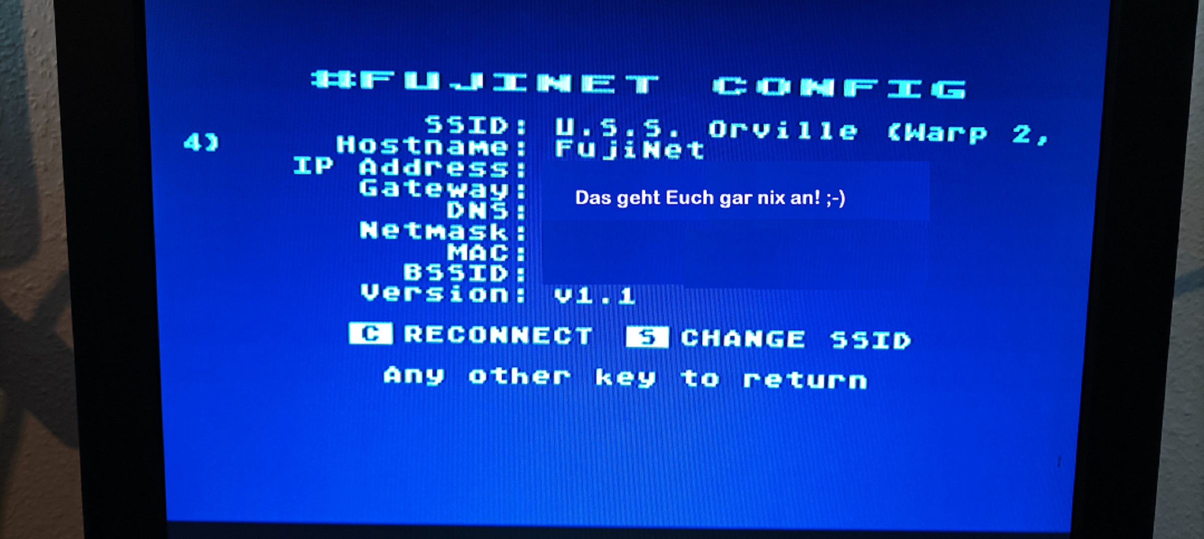

Und nun werden auch die Einstellungen des W-Lan wieder gespeichert.
Yellow_Man schrieb: FujiNet abziehen. Knopf A gedrückt halten und jetzt das FujiNet an USB anschliessen und sofort den Flash Prozess starten. Bei der ganzen Aktion den Knopf A am FujiNet gedrückt lassen. Dauert ca. 2-3 Minuten. Baud Rate bei 460800. Und Krampf in der Hand. 😂
Hast du's mal nur mit A-beim-Einschalten probiert? Das hat bei mir immer genügt. Du siehst an den LEDs, ob/dass er im Flahmodus ist. (Weiß gerade aber nicht mehr, welche wie leuchtet.)
DjayBee schrieb: Hast du's mal nur mit A-beim-Einschalten probiert? Das hat bei mir immer genügt. Du siehst an den LEDs, ob/dass er im Flahmodus ist. (Weiß gerade aber nicht mehr, welche wie leuchtet.)
Ja, genau so geht es. Nur die A-Taste gedrückt halten, wenn man das bereits am FujiNet eingesteckte USB-Kabel in den PC steckt. Danach kann es losgelassen werden (alle drei LEDs leuchten, also von links nach rechts: weiß, blau, orange - kann man gut auf dem Foto von Yellow_Man sehen).
